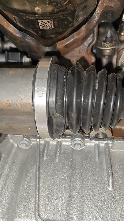

Wissen Sie nicht genau, was das Problem mit der linken Antriebswelle war? Bei meinem Auto habe ich den Verdacht, dass das Problem bei der längeren rechten Antriebswelle liegt, bei der ich ein leichtes Spiel im inneren homokinetischen Gelenk bemerkt habe.

Doch, weiß ich. Einerseits hat das Gestänge zwischen den Gelenken ein großes, radiales Spiel gehabt. Wenn man die Radnabe gedreht hat, war die Antriebswelle am "Eiern" also nach oben und nach unten. Zudem hat die Antriebswelle am Gestänge schwarze Verfärbungen aufgewiesen und beim Ausbau der Welle waren beide Gelenke bereits defekt.
Danke für die Information. Das Video im Link zeigt, wie sich meine rechte Antriebswelle bewegt. Ich bin mir nicht sicher, ob das normal ist.
Dies muss aber ein relativ seltener Schaden sein. Und nach so kurzer Laufzeit
. Und mit derartigen Auswirkungen - dies hätte ich nicht gedacht!... aber du hast ja jetzt die Ursache gefunden
. Was anderes habe ich aber von dir auch nicht erwartet
Hoffentlich treten jetzt keine Folgeschäden auf. Denn duch die Vibrationen sind ja doch ein paar Teile überstrapaziert worden (Differentialausgang und Radlager links).
Gruß, Volker

Meine schwer einlegbaren Gänge kommen mehr während der Fahrt vor und nicht im Stand, daher kam mir das schon komisch vor. Dazu kamen dann noch mächtige Vibrationen und die linke Antriebswelle war von beiden Gelenken ausgeschlagen und hatte zu viel Spiel. Dies ist relativ einfach zu prüfen z.B regulär bei einer Inspektion.
Bei dir würde ich trotzdem weiterhin sagen, dass es was mit dem inneren des Getriebes, also der Synchronisation, zutun hat. Weil wenn es eine Antriebswelle wäre, müsstest du ebenfalls bei höheren Geschwindigkeiten zu hohe Vibrationen spüren und dein Lenkrad würde anfangen zu zittern.
